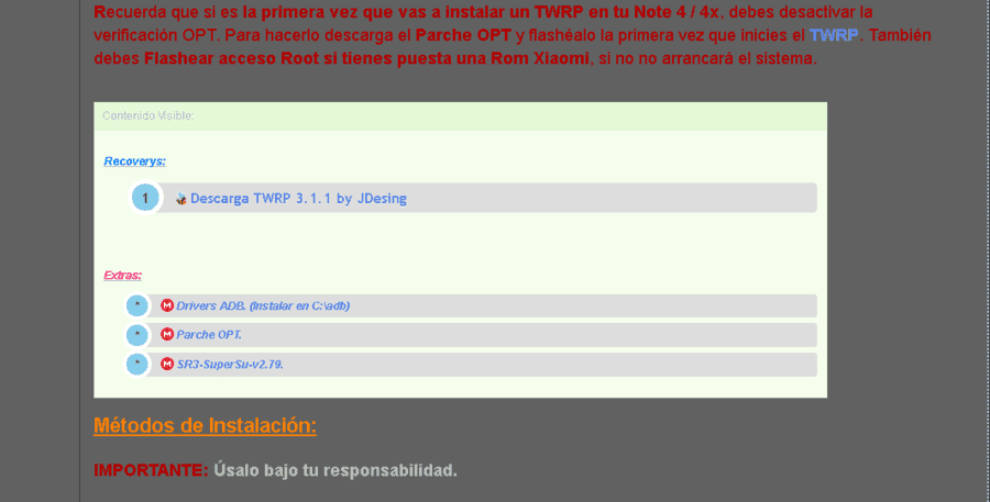

Buenas tardes, no me queda muy claro esto:
"Recuerda que si es la primera vez que vas a instalar un TWRP en tu Note 4 / 4x, debes desactivar la verificación OPT. Para hacerlo descarga el Parche OPT y flashéalo la primera vez que inicies el TWRP. También debes Flashear acceso Root si tienes puesta una Rom Xiaomi, si no no arrancará el sistema."
A ver yo todavía no he hecho nada (solo comprobar el bootloader desbloqueado y si lo tengo ),y mi duda es que después flashear el TWRP y OPT, que hago?,porque tu dices que si no flasheo el root mi móvil no arrancará(vamos que habría que flashear una ROM y perder todo mis datos no?) y eso porqué y como se hace el root?

Hola,
Como los pasos veo que los tienes claros, voy directa a la cuestión.
El root lo tienes en descargas, en el mismo sitio que el twrp y el opt
Una vez instalado el twrp y reiniciado en twrp, instalas el opt y a continuación el root, una vez hecho esto ya puedes reiniciar el sistema, no habrás perdido los datos y iniciara bien el móvil.
Si no pones el root y flasheas una rom nueva, perderás todos tus datos ya que tendrás que hacer wipe para dejarlo limpio.

Vale muchas gracias por las aclaraciones @blood, es que siempre me gusta estar muy seguro antes de meterle mano a los móviles XD , me pondré al lío estos días.....Ya os contaré, espero que todo vaya bien... .
