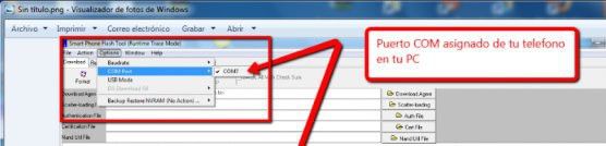

Ejecutais el
Flashtool.exe(conecta los altalvoces de tu pc), acto seguido conectais el teléfono apagado con el cable usb al pc. Cuando te suene uno o dos pitidos vais al menú de Opciones y mirais que tengas marcado dicho puerto COM, como podeis ver en la imagen:
