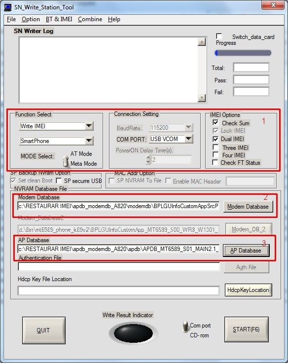

Vamos al escritorio y abrimos el SN_STATION y se mostrará algo así..
aquí seleccionamos las opciones que veis en el apartado 1
en el apartado 2
pulsamos Modem database y seleccionamos el modem en la carpeta..descomprimida con anterioridad:
apdb_modemdb_A820/modemdb/BPLGUInfoCustomAppSrcP_MT6589_S00_P780_V23
en el apartado 3
hacemos lo mismo con el AP:
apdb_modemdb_A820/apdb/APDB_MT6589_S01_MAIN2.1_W10.24
luego pulsamos Start

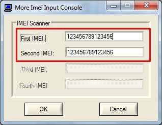

se nos mostrará la ventana que nos pide introducir los imeis...
pulsamos ok cuando esten rellenas las casillas

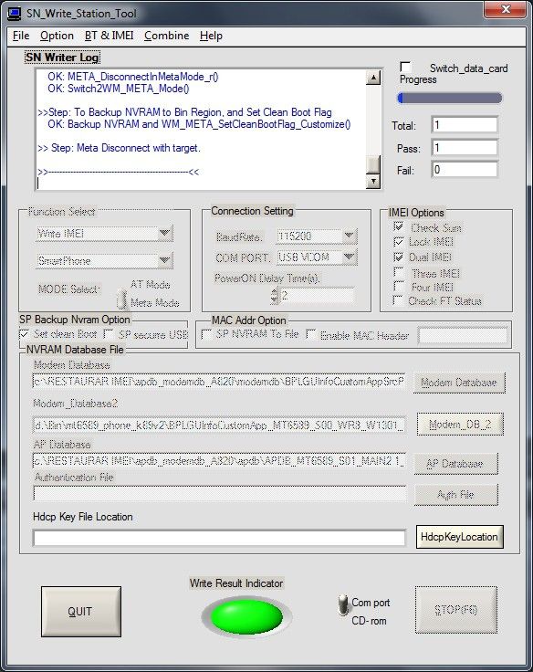

Si se ha instalado bien quizas tengamos que volver a lanzar el sn_station y pulsar el start meter de nuevo los imeis y ok...
si todo ha ido bien nos saldrá...
el boton verde indica que se ha realizado correctamente....
ahora ya tendremos nuestro imeis bien puestos y sin que se borren al hacer factory reset...
