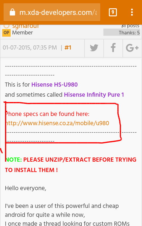

Por ningún lado pone que sea qualcomm, al menos la que tú pusiste aquí.
Los dos archivos los tengo, pero no especifica, que yo vea, cómo instalarlos. Dice que haga unzip , vale, y luego en la postada menciona que use ¿mobileuncle tools? Voy a descargarlo pero en la tienda no está. Tendrá que ser externo. Y me meto en la web de Mobileuncle y NUEVAmente pone que es para MTK.

Ya vi que respondió en xda yo también estaba revisando, dile que te pasé el twrp y/o cwm que instaló y la herramienta que usó o el enlace, el mobile uncle incluye una opción para flash como flashify.
La herramienta que sustituyó a Mobile uncle es está pero para mtk no se si la opción de flash funcionaría, es está

Sobre el SoC de este terminal, la web oficial dice que es un Mediatek: Smartphones | U980 - Hisense
