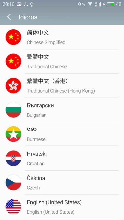

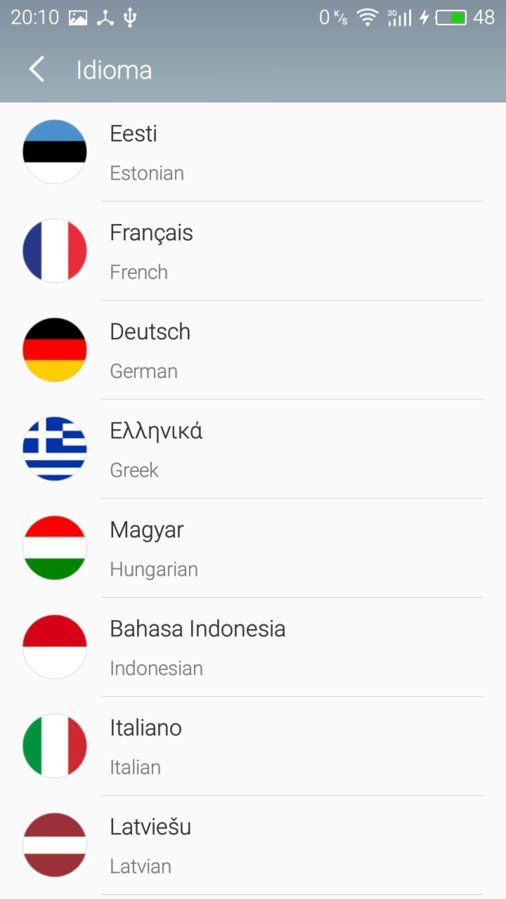

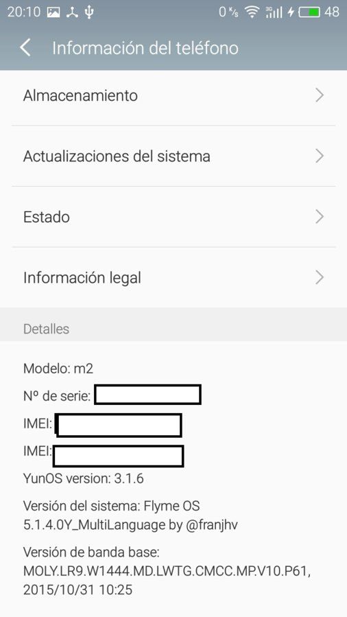

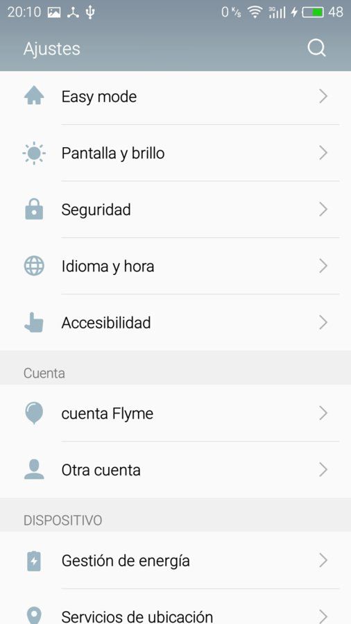

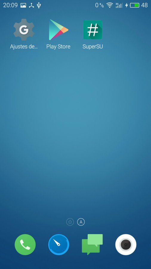

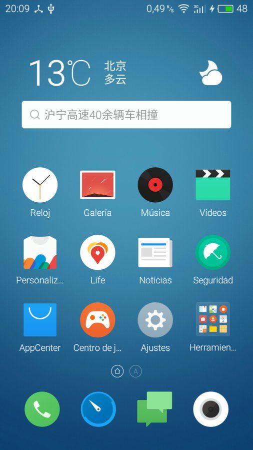

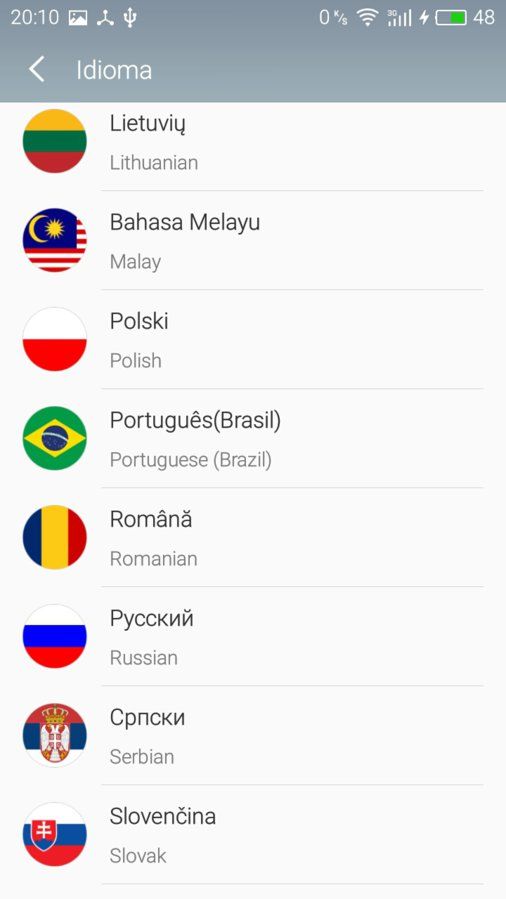

Primera rom Flyme 5 estable para el M2 (mini), basicamente es la misma rom oficial pero multilenguaje y con algunas pequeñas mejoras:
- Super Su
- Teclado Google (eliminado el Flyme), se soluciona el problema de mover el cursor.
- Gapps integradas
- Arreglada escritura en SD externa
Bug solucionado 25/04/16: No permite la opción de bloquear teléfono con el botón Home. SOLUCIÓN: Cambiar el idioma y la región predeterminada en el archivo build.prop. Tutorial de como hacerlo al final de este post.
Recomiendo entrar en Accesibilidad>Opciones desarrollador y poner las escalas de animacion al 0.5x, aumenta la fluidez de la experiencia de uso bastante.
Si no podeis descargar a traves de datos móviles debeis ir a la aplicación Descargas que esta en al carpeta Herramientas del escritorio, la abris y os pedirá permisos para descargar a traves de datos móviles, le decis que si y a funcionar, este despiste me ha costado 2 reinstalaciones de rom y otras tantas de gapps hasta que me he dado cuenta, será que no he tenido ya xiaomi y meizu y cada vez que reisntalaba una rom tenia que hacer esto para activar la descarga a traves de datos :angry:.
Tambien es altamente recomendable convertir en aplicaciones de sistema las aplicaciones de las que querais estar seguros de recibir notificaciones, por ejemplo whatsapp, gmail, yahoomail. Ya sabemnos como es el gestor de tareas en segundo plano de las roms Flyme no internacionales o globales, unas veces notifica todo, otras algunas cosas y otras nada. Al convertirlas en aplicaciones de sistema notifica siempre.

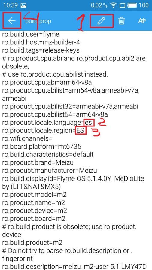

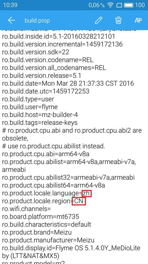

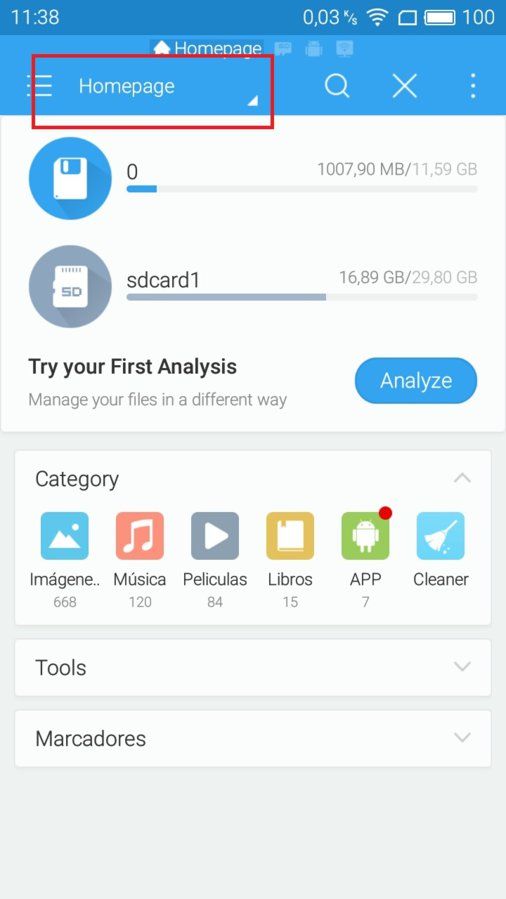

Tutorial cambiar idioma y region predeterminados para tener acceso a la opción de bloqueo de pantalla al mantener pulsado el botón HOME
Para poder activar esta opción debemos editar 2 lineas (¡¡¡¡solo esas 2!!!!) el archivo build.prop, para hacer esto yo he usado ES Explorador de archivos pero se puede cualquier método que os permita editar este archivo.

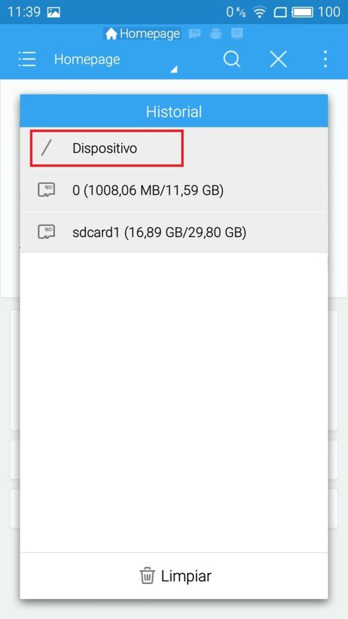

Primero abrimos Es explorer (debemos haberle concedido permisos root en ajustes de la app para tener acceso a la carpeta donde está este archivo) y pinchamos en el segundo Homepage, no en el de mas arriba (foto abajo) y se nos abre un menu y le damos a / dispositivo (foto abajo).

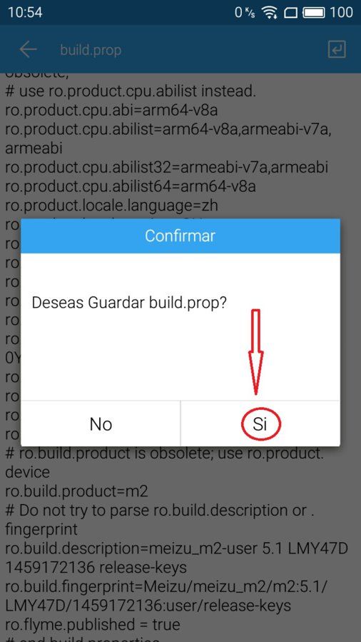

Navegamos a la carpeta /dispositivo/system y buscamos el archivo build.prop (suele estar al final) y le pinchamos y nos da opciones a elegir, seleccionamos ES Note Editor y se nos abre el archivo, pinchamos en el lapiz (1 en la foto) y buscamos las lineas 2 y 3 de la foto y donde pone es lo cambimos por zh y donde pone ES ponemos CN, y le damos donde pone 4 y nos preguntará si queremos guardar y le diremos que si (foto).

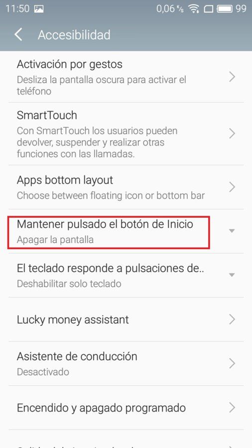

Reiniciamos en movil y vamos a Ajustes>Accesibilidad y ya os saldra la opción "Mantener pulsado el botón de Inicio" y ya podreis seleccionar "Apagar la pantalla"

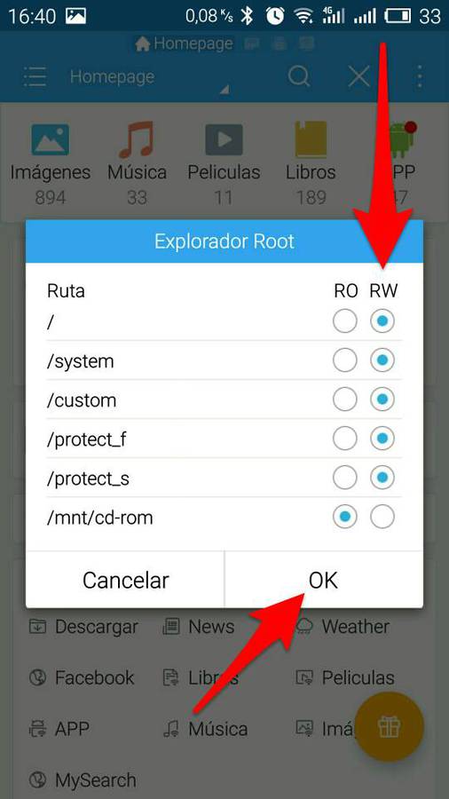

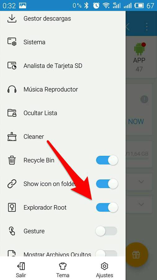

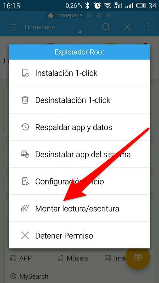

- Tercero: Seguidamente nos descargaremos algún explorador de archivos. Yo suelo usar el Es File Explorer por ser bastante completo y gratuito en el Play Store. Cuando ya lo tengamos instalado es importante ir a sus ajustes y activar "explorador root". Tenéis que permitir el acceso root cuando os lo pida.
Cuando lo tengáis activado pulsáis sobre esa opción y os aparecerá un cuadro con varias opciones, picáis donde pone "Montar lectura/escritura" y lo dejáis como pongo en la captura.

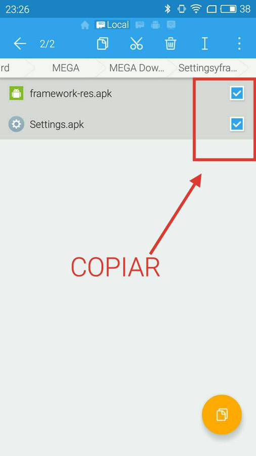

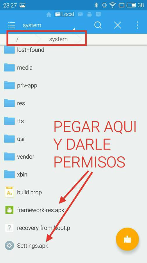

- Vais al Es File Explorer y copiáis las aplicaciones que acabamos de poner.
- Las pegáis en "Device" /System

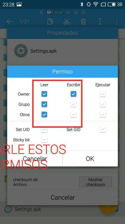

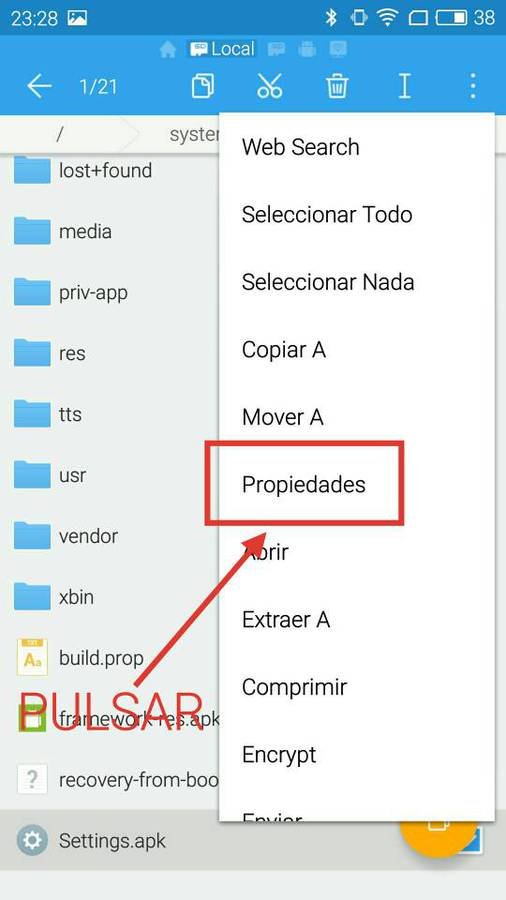

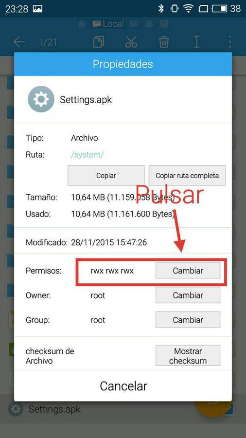

- Ahora hay que darle los permisos adecuados. Para ello marcáis una y le dais a los tres puntitos de los ajustes. Os salen varias opciones y tenéis que pulsar la que pone "Propiedades"
- Ahora picáis donde pone "Cambiar" en "permisos"
- Tenéis que dejar los permisos como en la siguiente captura (Luego le dais a OK):
- Asi con todas las demás
- Una vez tengan las aplicaciones los permisos correctamente configurados vamos a moverlas a su sitio definitivo. Empezaremos por "Settings"(Es importante empezar por esta primero) La cortamos y la pegamos en System/priv-app/settings. Ahora al pegar nos saldrá un texto con varias opciones. Hay que darle donde dice "Sobreescribir"

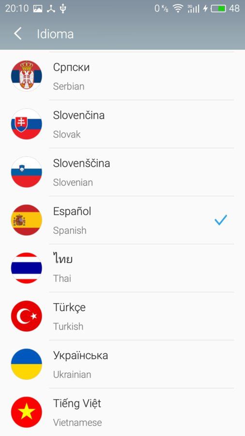

NOTA IMPORTANTE: Si vais añadiendo sueltas las aplicaciones nuevas que se están traduciendo os puede pasar que después de instalarlas no os salgan en Español. Para solucionar esto hay que seguir las instrucciones del compañero @psanlu :
"Ve a idiomas pones inglés, te sales y vuelves a idiomas y pones español"
