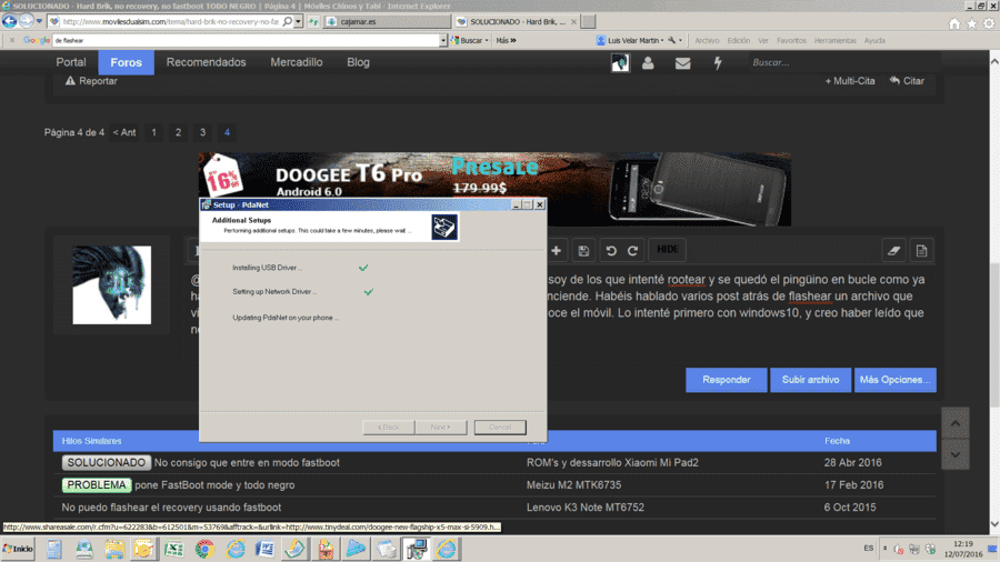

@Xancin , 77chedu, o algún otro compañero me puede ayudar. Yo soy de los que intenté rootear y se quedó el pingüino en bucle como ya ha comentado alguien anteriormente, de forma que el teléfono no enciende más allá del pingüino. Habéis hablado varios post atrás de flashear un archivo que viene en las tools de cuoco, pero el problema es que el pc no reconoce el móvil. Lo intenté primero con windows10, y creo haber leído que no requiere instalación de drivers. Entiendo que lo primero que necesito es instalar los drivers de pdanet para poder flashear, por lo que lo estoy intentando con otro pc con windows7, ejecutando como administrador, y se queda (lleva así 2 horas), sin terminar el proceso. En el administrador de dispositivos me lo reconoce como Samsung android phone. En cuanto al modo depuración, obviamente no puedo ponerlo lógicamente, no enciende el teléfono. Echadme una mano please, estoy bloqueado
