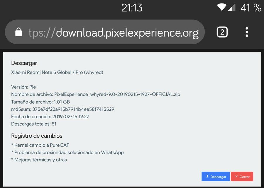

Una nueva actualización
Hoy.... ¡Qué casualidad!
Bootleggers Pie y Pixel Experience han cambiado a PureCAF kernel
Y lo de las mejoras térmicas puede ser por eso.....
Porque yo llevo unas horas con Bootleggers y noto el móvil más fresquito
