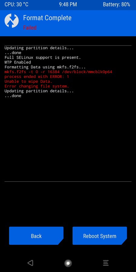

Pues vaya! No me deja pasar la particion data a f2fs.... llevo el ultimo recovery 3.2.3-4
EDITO : Cambiando el recovery por éste, ya funciona :blush:
- StackPath
Prueba con el TWRP primero que implemento el F2FS. Fue el que usamos. El último semioficial no lo probamos para pasar a F2FS, aunque debería funcionar.
Pues debería... pero el ultimo TWRP no me cambiaba la particion data, la caché si, sin problema.
Con el que tu dices, perfecto... ya está en f2fs.
Pues está bien saberlo. Había puesto el último semioficial y creo que volveré al otro. Está claro que los TWRP de RMN5 no van finos del todo. Alguna gotera siempre tienen.
