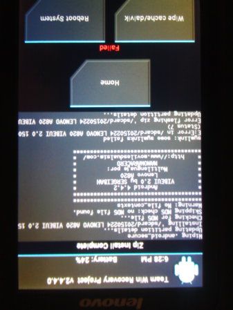

Buenas a todos.
En primer lugar gracias a todos por la información. He adquirido un lenovo A820 pero está en ingles y chino. Visitando el foro he seguido los pasos que indicais, (creo que lo he hecho bien aunque no estoy seguro) para instalar una rom nueva.
He intentado instalar la Rom Vibe.02.0v. y me da un fallo en el TWR
he pulsado wipe cache dalvik y desaparece "sucesful" pero reinicio el movil y se que bloqueado.

He intentado instalar la Rom Vibe.02.0v. y me da un fallo en el TWR he pulsado wipe cache dalvik y desaparece "sucesful" pero reinicio el movil y se que bloqueado.
Puede ser que la rom no se descargase bien, prueba a descargarla de nuevo. Supongo que has hecho los pasos previos con el extended_system y el format_emmc que viene en el primer post. Prueba de nuevo con todos los pasos a ver
no
Puede ser que la rom no se descargase bien, prueba a descargarla de nuevo. Supongo que has hecho los pasos previos con el extended_system y el format_emmc que viene en el primer post. Prueba de nuevo con todos los pasNo os a ver
No he realizado los pasos previos, pues sinceramente no se exactamente como hacerlos.
Pues hay que seguirlos! despues hay fallos jeje
Bajate los dos parches que te manda, porque los necesitaras despues. Cuando tengas todo reinicia en recovery
