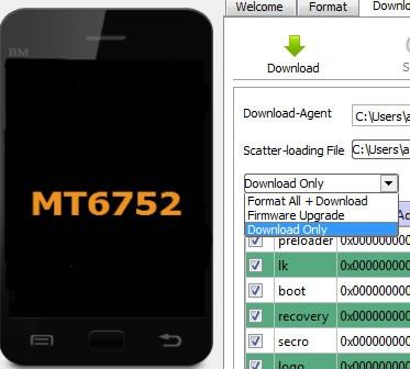

Esto suele pasar cuando desde el FT le das al menu de Download + Format All. Borra la parte de los imei.Bien, instalada y funcionando.
@machotecbafenix, decir que al instalar me ha cambiado los imei...no se si le paso a alguien mas.

Si tienes un backup anterior sea de la version que sea con el nvram incluido. Recuperalo y ahi tendras los imeis correspondientes. Y RECUERDA SIEMPRE PARA FLASHEAR DESDE EL FT SOLAMENTE TIENES QUE USAR LA OPCION DE FIRMWARE UPDATE. Con esa opcion los imeis nos se pierden nunca.Pues a la antigua,hombre...los apuntas en un papelito...con una cosa que se llama boli...y los compruebas jaja
Oído cocina!!! Probando....bueno,igual tardo un poco....cosas de la batería.Si tienes un backup anterior sea de la version que sea con el nvram incluido. Recuperalo y ahi tendras los imeis correspondientes. Y RECUERDA SIEMPRE PARA FLASHEAR DESDE EL FT SOLAMENTE TIENES QUE USAR LA OPCION DE FIRMWARE UPDATE. Con esa opcion los imeis nos se pierden nunca.
