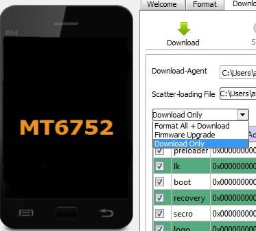

Si tienes un backup anterior sea de la version que sea con el nvram incluido. Recuperalo y ahi tendras los imeis correspondientes. Y RECUERDA SIEMPRE PARA FLASHEAR DESDE EL FT SOLAMENTE TIENES QUE USAR LA OPCION DE FIRMWARE UPDATE. Con esa opcion los imeis nos se pierden nunca.
A lo que me refiero es a estas opciones:
@machotecbafenix bien,ya he vuelto....
Te cuento
Después de muchas vueltas, los instale a mano jaja
Dos detalles:
No me deja acceder a las copias nan desde el recovery..en la memoria interna..y si lo instalo desde la externa..lo instala,pero no pasaba del logo.
Decir también que llevara la ROM que llevara me iniciaba con el logo de los alemanes(beta siete)
Entonces la instalo por fostiul, como me indicaste,
Lo mismo, imeis cambiados.
Entro en recovery y me lee una de los cuatro nandroids que tengo hechos,lo instalo e imeis recuperados.
Vuelvo a fostiul, firmware upgrade....
Imei inválidos....
Restauro el nand, pongo la stock,el recovery, actualizo el recovery a la ultima versión...instalo desde firmware...imeis inválidos...
Ya puestos, pruebo solo con donload
Con formatall+donload
Retiro la sd-externa, formateo la interna,firmware upgrade....imeis inválidos....
Formateo la interna,desde recovery instalo copia nand, imeis validos....instalo la simply por recovery...imeis inválidos
Vuelta a empezar...instalo esta desde fostiul...imeis inválidos
Podría seguir pero ya OS aburro jaja.
Conclusión;
Restaurar los imeis desde mobiluncle

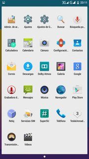

[DOUBLEPOST=1443953523][/DOUBLEPOST]Subiendo captura..
