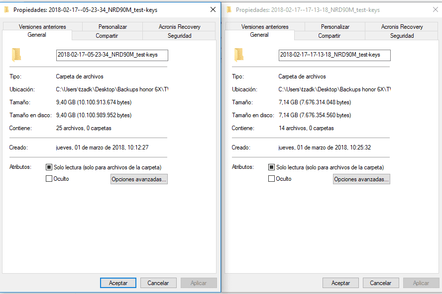

Por algún sitio recuerdo que subí un par de imágenes del primer Backup y del último y se veía una diferencia de más de 2GB
Y esto solamente eliminado lo de google que lo de Huawei lo dejé aparcado.
