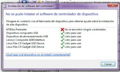

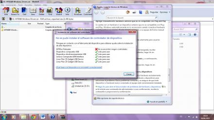

tienes razón @CHEES2001, hay un driver que no se carga. este es el mensaje de error que me sale. ¿alguna idea?. He cambiado de portátil y tampoco. Saludos. estado drivers.jpg
Usad la aplicación usbdriver para comprobar que puerto esta utilizando y desistarlo si fuera necesario para que lo vuelva a reconocer.
