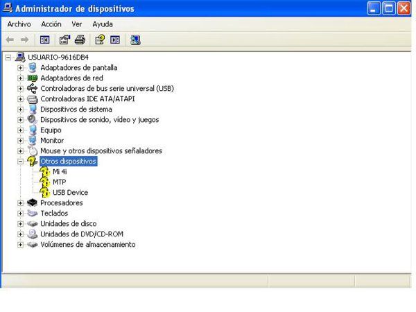

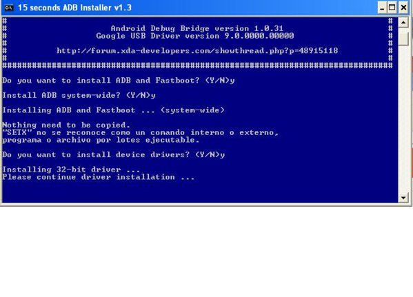

Hola, me he descargado el adb-setup-1.3 y me sale esto:
Luego al conectar el movil en modo depuración, el prdenador sólo me lo lee en modo lectura, por lo que al intentar pasar el archivo .zip (el de superuser) me dice que es sólo lectura y no se puede.
He entrado en administrador de dispositivos y me sale esto:
Por lo que parece que no se instala el ADB, he probado en mi otro ordenador portatil y pasa lo mismo (ambos con XP), he probado a bajarme otros adb y lo mismo... Llevo toda la tarde y no hay manera...
A ver si alguien me echa una mano porque no se ya que hacer... Gracias
prueba a poner el móvil en modo camara (ptp) cuando lo conectes por usb al ordenador en vez de dispositivo multimedia (mtp)
