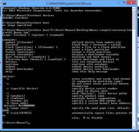

Alguien puede ayudarme? al hacer el recovery TWRP todo va bien hasta que introduzco la imagen (que aparece bien en CMD) pero al dar enter me sale un cuadro de diálogo diferente al que aparece en el tutorial, además de que no se reinicia en recovery... qué puedo hacer, me salen como options...
GRACIAS!!
GRACIAS!!
@guille9191 @anjibal
Creó que te falta un espacio antes de la ruta al arrastrar el fichero a la ventana
