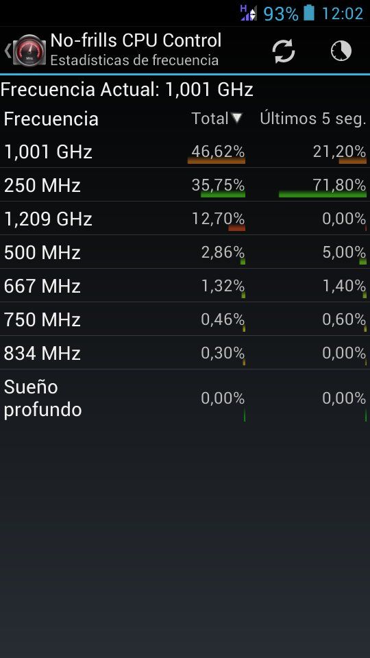

no entra en deep sleep cuando esta la pantalla apagada, y literalmente se bebe la bateria , no es normal que con mi htc explorer la bateria me cundiese mas , siendo esta de 1250mah y la del jiayu g2s de 2200 mah , no tiene ninguno de los sentidos XD uploadfromtaptalk1368266653734.jpg

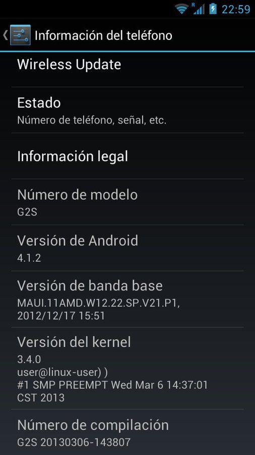

Yo no soy partidario de cambiar sin antes comprobar si lo que trae el movil es correcto o no, tengo el G2S versión 4.1.2.... nº compilación 20130108-104044 y no le he puesto parche ni nada especial sin comprobar antes (y no es porque no pensara hacerlo), y ha salido con resultado positivo, por lo cual no he modificado nada y me va 100% Deep Sleep en todas las variantes de carga, pero sí he tenido que cambiar los colores de aviso bien Verde o Azul, nada de rojo.
He puesto esta nota ya que he visto algunos están teniendo problemas por meter parches cuando quizás su movil no tenga necesidad de ninguno, por lo cual aunque tengo poca experiencia les aconsejo prueben antes como actúa el Deep Sleep antes de meterle nada para ello, y si no actúa adelante entonces pero ya sabemos que no va antes de hacerle cambios.
Solo pretendo ayudar en lo justo ya que no tengo demasiada experiencia, aunque sí me gusta comprobar lo que le incluyo si le sirve de algo con diferencia.

Despues de cacharrear con el g2s y ponerle un framework y otro, y otro, me di cuenta que ninguno de ellos le funcionaba a mi maquinita. Esto es porque tengo montado el dichoso chip samsung, con el que venian las unidades que se fabricaron a partir de enero.
Gracias a los hilos de kioko y ustin, aprendi mucho sobre este tema.
https://www.movilesdualsim.com/tema/Solución-Deep-Sleep-sin-PERDER-LEDS-notificaciones.21085
https://www.movilesdualsim.com/tema...eep-Sleep-culpa-LED-Batería-es-para-G2S.25147
Pero a quien mas devo agradecer es a Meteos , con el cual me puse en contacto y le pedi que modificase mi framework para evitar que se encendiera el led rojo parpadeante al disminuir la bateria por debajo del 15%.
Aqui os pongo la compilacion. ( G2S_Mod_by_hwangyongchi_201303023-012206). Puse una rom de maui pues mejoraba mucho los problemas de scroll y toques fantasma .
Aqui teneis un enlace de el framework que a mi me funciona. Tendreis que descargarlo a la micro sd., arrancar en modo recovery e instalar el zip desde la sd.
https://docs.google.com/file/d/0B2B8oQbsb3G_NlpoT1JxM3FzZGM/edit?usp=sharing
Gracias Meteos
