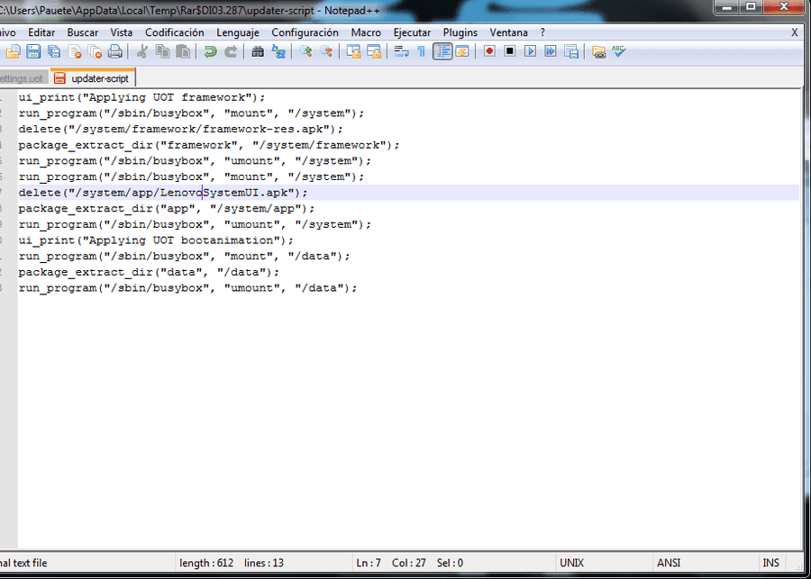

El ZIP creado por UOT Kitchen no me deja flashearlo desde el recovery, no sé por qué razón. El SystemUI.apk se llama en el Lenovo: "LenovoSystemUI"
Probé de renombrarlo y modificar el update-script pero nada.
Al final lo que hice fue extraer los archivos: bootanimation.zip, framework-res.apk y LenovoSystemUI.apk y los reemplacé en sus respectivas ubicaciones.

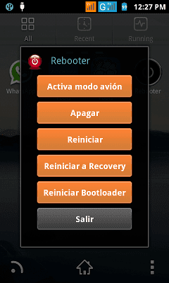

Rebooter en español, de la ROM 4.0.3 de Anton.

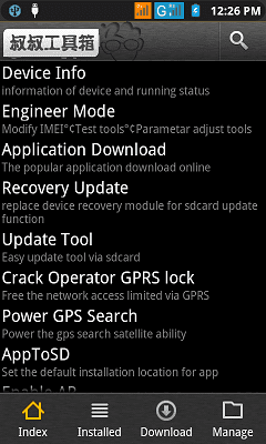

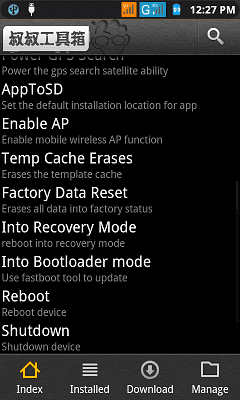

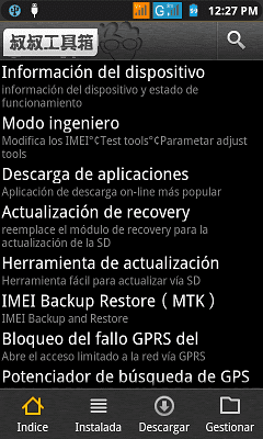

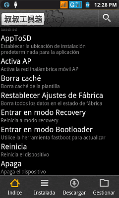

Es un poco absurda, con el ZopoToolBox tienes las mismas opciones y muchas más.
Creo q el ZopoTool es idéntico al MobileUncle pero con la opción añadida de backup and restore IMEIs.
[h=3]ZOPOTOOL en ESPAÑOL 100%!! :tonguewink:[/h]
MobileUncleTools:
ZopoMobileTools en español:
