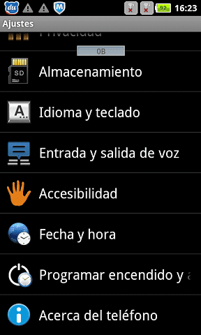

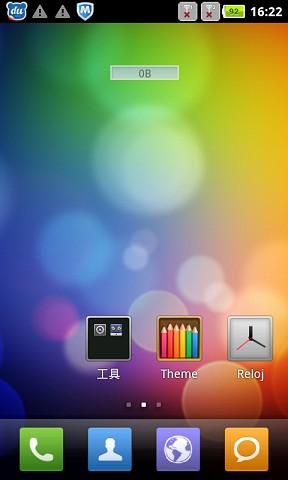

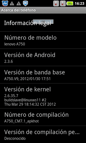

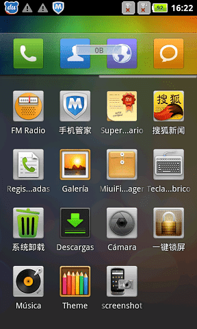

    @zoyBzoyB, me la pasó un chino. Es de esta web: http://www.apkhot.com/
    screenshots (abrir)
    ROM "Apkhot_lenovo A750_CM_0504" (formato zip instalable desde el recovery): http://www.mediafire.com/?jl1zlmmgn1drryj
    img62.imageshack.us_img62_2951_shot000001j. img98.imageshack.us_img98_4287_shot000002n. img99.imageshack.us_img99_4861_shot000003x. img838.imageshack.us_img838_4183_shot000004v.
    Viene con el root y muchas cosas en chino (aplicaciones, alertas..) pero los menús están completamente en castellano
    Sin los servicios de Google, aunque ya sabemos como ponerlos.
    Espacio para Aplicaciones: 756MB
    RAM: 373MB
