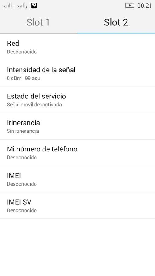

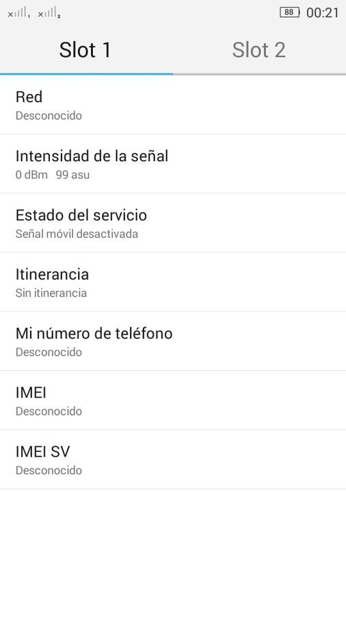

UPDATE: Ya he conseguido instalar VIBE pero no me funcionan las SIMS. Al principio las detectó pero ahora ya no, adjunto imágenes:
A través de información del teléfono
lo curioso es que me iba perfectamente al terminar de instalar la ROM, pero después de instalar MobileUncle y reiniciar se ha petado.

Si hiciste copia de los imeis como aconsejaban no deberirias tener problemas en restaurarlos con mobileuncle...saludos
El .bak no está bien, tengo que meterlos a mano y el MobileUncle no me deja con los comandos AT+ ... , voy a probar con MTK Droid Tools a ver si así.
UPDATE: He conseguido recuperar los IMEI de ambas ranuras, pero ahora no me da servicio ninguna de las dos tarjetas. Tengo en la 1 una sim de amena y en la 2 una de simyo, algún problema con omvs? Cambiada a la de pakyto y manowaracero ya me funciona todo correctamente. A ver si alguien puede decirme algo porque necesito con urgencia una que sea 4.4 para poder comunicarse con mi smartband. Lo del reloj está siendo una odisea...

Las instrucciones iniciales también son correctas, lo puedes hacer con ambas!!
Tienes bien configurados los APN's?

Prueba la de mastersanta...sencilla pero funciona todo
