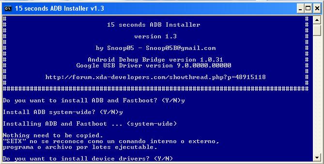

Me sale este error en uno de los pasos:
"nothing need to be copied.
"SETX" no se reconoc....."
Luego con el último yes, instala el driver adb pero se ve que tengo problemas con el ADB and Fastboot.
Un saludo, au!
PD. Ahora no puedo seguir, probaré más tarde con un portátil con W7.
Un saludo, au!
pues no sabría decirte porque, igual es por el xp
yo en win 7,8 y 10 siempre me ha funcionado
haber si con el portatil lo solucionas
En el portátil con Windows 7 instalado el adb and fastboot a la primera. No sé por qué en XP no rulaba.
