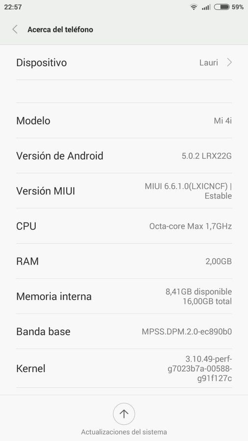

El telefono se esta reiniciando ahora mismo, creo que flasheado. He instalado la 6.6.3 de xiaomiEU (comprobado ahora mismo)
Dos cosas, necesite usar los ADB1.4.2 porque los que tienes enlazados (1.3) no funcionaban en XP
Por lo que creo, para poder actualizar via ota, hay que desrootear y reinstalar el MYrecovery
¿Correcto?
¿Como?
Ya nos hemos tirado al barro
Gracias por el tutorial
