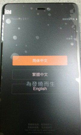

Al reiniciar en modo Fastboot para meter recovery me encuentro esto. Que puedo hacer?
Arranco con Volumen arriba + Power
Edito: como bien dice @vejamur es con el "volumen menos" y no el "volumen más".
Gracias

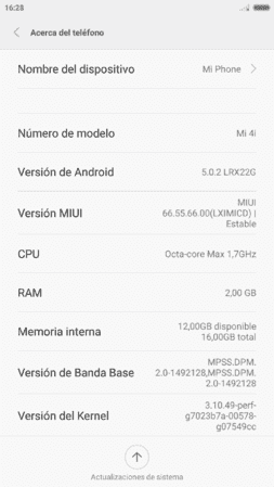

En el archivo no veo nada extraño. ¿Puedes poner una captura de pantalla de tu pantalla Ajustes -> "Acerca del teléfono"?

[DOUBLEPOST=1440578698][/DOUBLEPOST]Adjunto también el pantallazo del teléfono.
Me quedo en el paso 6:
